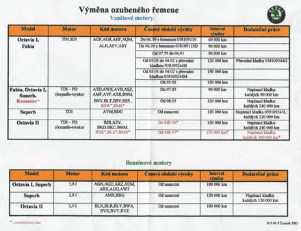

Stav opotřebení rozvodového řemenu si můžeme zkontrolovat tak, že uvolníme tři svorky, které drží kryt rozvodového řemenu. Zkontrolujeme výrobní číslo řemenu, pokud není vidět musíme pootočit motorem. Potom změříme šířku rozvodového řemenu, která nesmí být menší než 22mm. Pokud je menší musíme ho vyměnit.
Intervaly výměny:
Rozvody Škoda Octavia :
Pozor na falešné rozvody vis. foto!!!!
Převzáno z webu www.skodaoctavia.cz
