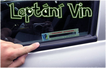

1) Překontrolujte kompletnost paketu pro leptání VIN. Obsahuje 8 samolepících šablon se značkou VIN kódem plastovou lahvičku s leptací pastou, štěteček, daňový doklad a 2 výstražné nálepky.
2) POZOR, velmi důležité: vezměte všechny samolepící šablony, najděte na Vašem voze VIN (číslo karoserie), a porovnejte Váš VIN s kódem na šablonách.
3) Skla s vertikálním posuvem prosím vytáhněte do horní polohy. Všechny šablony se vždy lepí do spodní části skla tak, aby jejich spodní okraj lícoval s horním okrajem těsnící gumy nebo spodního okraje skla. Vyleptaný VIN nesmí bránit výhledu z vozu a nesmí překrývat homologační značku skla. Pokud mají Vaše skla černé okraje, umístěním šablony na tento černý podklad dosáhnete výraznějšího optického efektu.
4) Šablonu odlepujte z podkladové fólie opatrně, aby nedošlo k jejímu poškození. Nalepte ji velmi pomalu na určené místo. Po nalepení ji prsty přihlaďte ke sklu, aby dobře přilnula.
Poté otevřete lahvičku s leptací pastou, a štětečkem po vláknech pastu pomalu roztírejte po šabloně. Pokud omylem přejedete štětečkem mimo šablonu na sklo, ihned pastu otřete. Po rovnoměrném nanesení pasty na šablonu vyčkejte cca 4-5 minut.
5) Po uplynutí určené doby houbičkou setřete leptací pastu ze šablon. Poté houbičku namočte do vody a nalepené šablony na skle důkladně očistěte od leptací pasty. Textilem pak šablonu osušte. Pohledem na písmena se přesvědčíte, že jsou všude stejnoměrně vyleptaná. Poté šablonu pomalu odlepte ze skla.
6) Nakonec si důkladně umyjte ruce, abyste mohli provést nalepení výstražných nálepek, a to podlepením pod VIN na boční skla vozu, jednu na levou stranu, a druhou na pravou stranu vozu.
