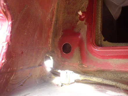

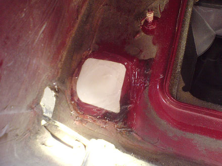

Mam octaviu 1,6 16V 74kW r.v. 99 a nedavno po jednej burke som za sedadlom vodiča ranopo ceste do prace s prekvapením objavil asi 2 litre vody.-teda najprv som citil mokry koberec.-ked som vybral zadne sedačky a koberec zodvihol tak v tych zbernych nadržkach bolo dooost vody.-auto som sušil 3 dni.-pričina?-myslel som si že dvere.zvyšil som pritlak posunutim zamku.-polievam hadicou a ani kvapka.-prešiel som k prednému sklu a uz som u spolujazdca našiel kvapky.-otvoril som teda kapotu.-stierače som dal tak aby boli hore.a odmontoval som ten plast pod oknom.-len ho vycvaknut.-odmontoval som pelovy filter a tam som nasiel zavadu.-na fotke su vidno dve diery.-jedna je prepadovy otvor a druha je“prepadovyotvor do kabiny“ J -zrejme tam ma byt nejaka guma (zaslepka) .-zalepil som tu dieru kuskom umlej hmoty a odvtedy mam v aute sucho.A este odporucam zhodit koleso.-odmontovat ochranny plast a vyčistit usadeniny aby voda mohla odttekat.-mal som tam kopu bordelu.-ak som tymto niekomu pomohol som len rad.
